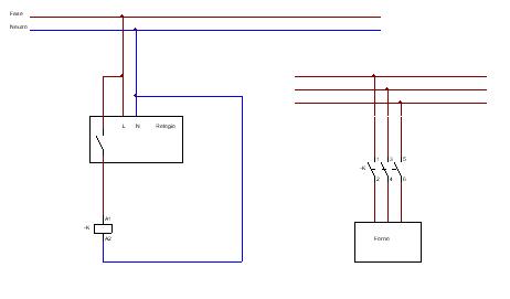

Precisava de ajuda para instalar um sistema de relógio para ligar um forno de uma pastelaria automaticamente a uma determinada hora.
Há interruptores horários que trabalhem com alimentação trifásica? Não tenho a certeza, mas penso que o forno em questão é alimentado com tensão trifásica.

Se o forno é trifásico é colocar o interruptor horário a alimentar a bobina de um contactor que por sua vez vai alimentar o forno.luis_carneiro_rm Escreveu:Boa tarde.

Relógios com "alimentação trifásica" (o que o colega quer dizer é alimentados a 400V, obtidos entre duas fases...) desconheço. Mas isso pode ser facilmente contornável com um tranformador 400/230V de baixa potencia, se não tiver neutro junto da máquina.

O facto do forno ser trifásico é solucionado com o descrito no post em "quote", e o relógio é monofásico e o contactor trifásico.joaoosvaldo Escreveu:Se o forno é trifásico é colocar o interruptor horário a alimentar a bobina de um contactor que por sua vez vai alimentar o forno.luis_carneiro_rm Escreveu:Boa tarde.

Obrigado pela ajuda, sem querer estar a pedir demais, e uma vez que não tenho experiência prática na matéria, é possível arranjar tipo um esquema ou qualquer coisa do género para perceber melhor a solução? o relógio que estás a falar é um daqueles "normais" que se usa para ligar a máquina de lavar a meio da noite por exemplo certo???joaoosvaldo Escreveu:O facto do forno ser trifásico é solucionado com o descrito no post em "quote", e o relógio é monofásico e o contactor trifásico.joaoosvaldo Escreveu:Se o forno é trifásico é colocar o interruptor horário a alimentar a bobina de um contactor que por sua vez vai alimentar o forno.luis_carneiro_rm Escreveu:Boa tarde.

Sim o relógio é um normal só vai servir para dar a ordem de "atracar" ao contactor e por sua vez alimentar o forno!
Re: Ajuda: Sistema de relógio para forno
Conforme sugerido pelo colega "joaoosvaldo", presumindo que não quer utilizar transformadores e tem 230V disponíveis (F+N), anexo um exemplo de como poderá ligar o forno, usando um interruptor horário normalíssimo.
Dependendo da programação que colocar no "relógio", fará fechar o contacto seco do mesmo o que energizará a bobine do contactor e alimentará o forno. Atenção à potência admitida pelo contactor e às protecções (não estão contempladas no esquema pois presumo que já existe um circuito devidamente projectado mas apenas comandado manualmente).

Desculpa lá mas o fórum diz-me que não tenho permissão para ver os anexos.jasilva Escreveu:Boa tarde.
José Silva
Já estive nas FAQ a ver se descobria o que tinha de fazer mas não descobri.
Alguém me pode dizer o que tenho de fazer? Ou então jasilva, se possivel envias-me o ficheiro por MP ou de outra maneira.

Boas, tens este contactor Legrand 04070, depois colocas o interruptor horário 03740 só para atracar o contactor!
p.s o 04070 é de 40A.

Eu ja fiz uma alteração dessas num forno de uma pizaria em que o dono tinha que se por a pé de manha 1/2 hora mais cedo so por causa de pôr o forno quente para a hora de abertura ao publico mas cada forno é um forno e pode não dar para fazer a mesma alteração mas o que eu fiz depois de ter examinado a instalação interna do forno foi o seguinte: o forno era alimentado com 3 fases mais neutro mas o neutro era so para alimentar o painel de comando e as bobines dos contactores então foi so identificar qual era o neutro que alimentava as bobines e colocar um relógio alimentado com uma das fases e neutro e o contacto interruptor do relógio passou a controlar o neutro que alimenta as bobines dos contactores do forno.
