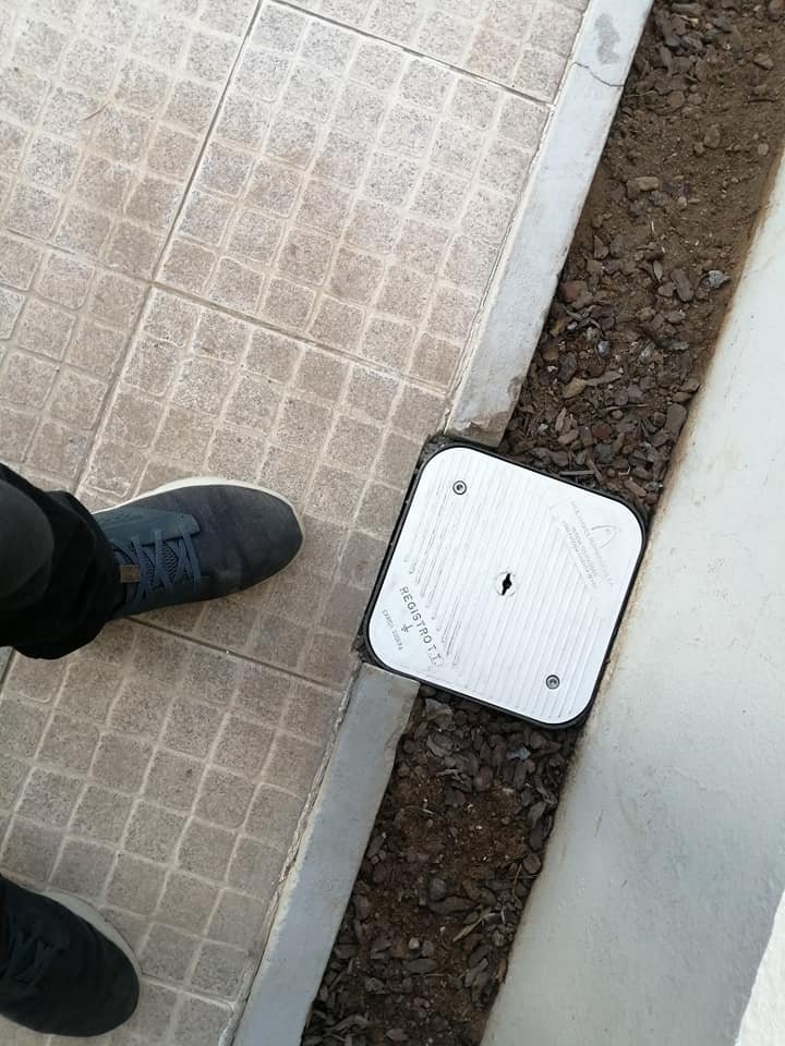

boas. mas esse sistema com caixa de visita esta nas fichas certiel de dezembro de 2004 julgo que ninguem faz, não sei se não está correto. pessoalmente nunca fiz. cump
A título de curiosidade e para aprender outro método pode explicar como faz? Se usa caixa de visita para cada haste, que tipo ...

Mais abaixo que isso a caixa não serve o seu propósito e esse canteiro ninguém usa... A probabilidade de descarga no timing de uma eventual jardinagem sem que o diferencial actue é remota, digo eu. Mas agradeço opiniões e concelhos.

2 M profundidade, a 20 cm do topo.lcmmonteiro Escreveu: 25 jul 2020, 10:44 Pessoalmente não recomendo que a vareta fique a vista.
Ja agora qual o comprimento da vareta e a que profundidade ficou o topo da mesma?
Instalou caixa de leitura?

Foi para reproduzir por exemplo este video https://www.youtube.com/watch?v=wV9nHte3I10 , ou seja, a casa já tinha terra mas em muito mau estado porque já era antiga e isto foi só para reforçar e supostamente diminuir a resistência, contudo ainda não fiz a leitura ôhmica para saber se tenho que meter ...

A caixa que usei em casa...
que é precisamente esta: https://jovitronica.pt/index.php/produc ... 250x250mm/
