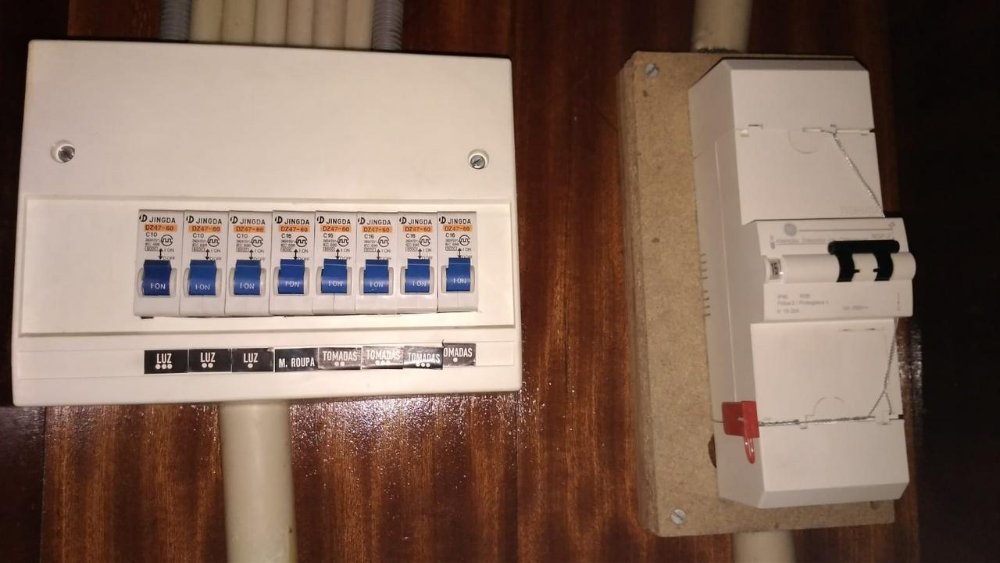

Efetivamente não tem um disjuntor geral à entrada do quadro, tendo só um int. diferencial de 300mA a fazer esse "papel".
Vale a pena colocar um disjuntor de 40A e colocar um diferencial de 30mA e retirar o de 300mA?
Já tenho 2 diferenciais de ...

Por regra é recomendado 30mA para circuitos de tomadas no exterior e casas de banho e alguns equipamentos tal como termo acumulador.
300mA ainda é aceitável para a maioria dos circuitos no interior da habitação excepto os referidos anteriormente.
Salvo excepções em que haja necessidade em ...

O quadro é assim:
Coloco um int diferentencial de 25A/30ma ou 25A/300ma? Só queria colocar um.

Instalação sem diferencial
Bom dia.
O QE num apartamento de um familiar meu não possui protecão diferencial. Tem o Disjuntor Não Diferencial da EDP e depois tem disjuntores.
A potência contratada é 3.45KVA. A instalação tem aproximadamente 15 anos, não consigo perceber como é que não colocaram diferencial na altura em que ...
