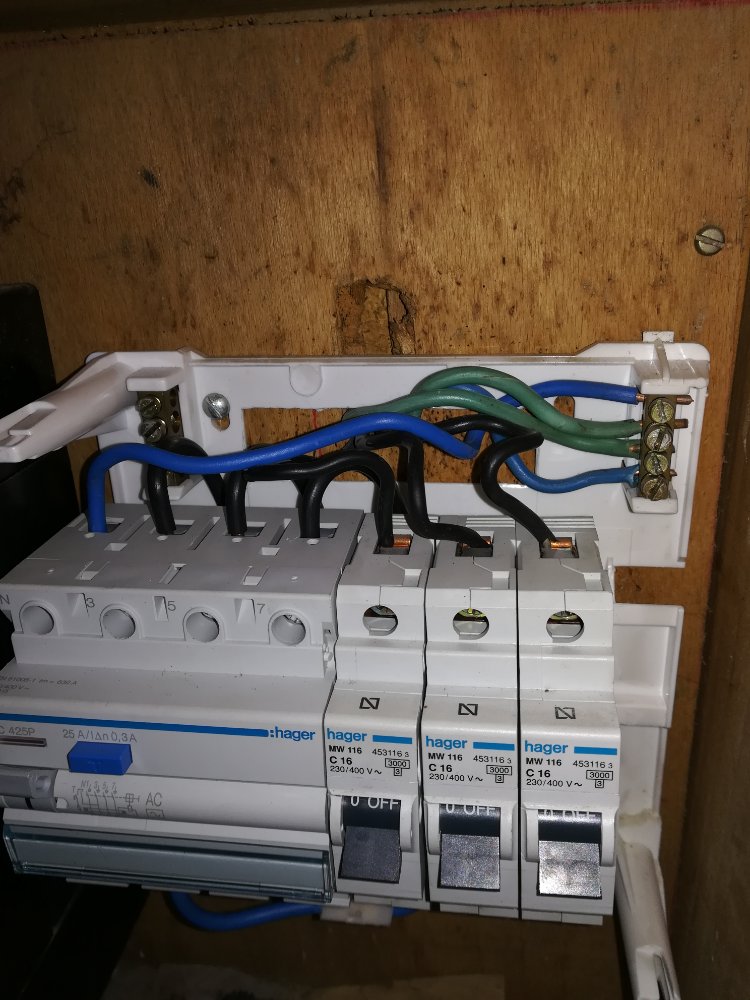

Se esses fios são todos neutro, então as tomadas de terra terão "falsa ligação à terra" certo? Ou seja dois neutros e uma fase... Como poderei colocar terra no apartamento? O condomínio é obrigado a fazer essa alteração ou terei de ser eu a ir buscar só para o meu apartamento? (1º andar)

Re: Terei ligação Terra?
Obrigado pela resposta, mas o que está inseguro?
por Corvo79
07 out 2018, 15:21
Fórum: Proteção Elétrica
Tópico: Terei ligação Terra?
Respostas: 22
Visualizações: 13243
É esta a ligação que referi...
