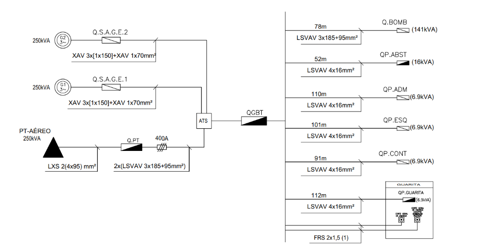

Re: PT Aéreo 250KVA
Caros Amigos,
Fiz as alterações sugeridas, e o diagrama ficou assim:

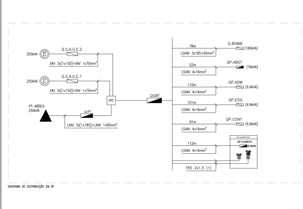

Re: PT Aéreo 250KVA
Tem que seguir o projecto tipo de um PT AI.
Poste 14 Tp4. Travessa HPT4. Interruptor seccionador. Transformador colocado na ferragem de suporte (cadeira). DSTs montados na cuba do transformador. Ligação do transformador ao quadro feita em cabo cu de 70 ( 2 por fase ) ou em alumínio ( lxs 95 dois ...

Re: PT Aéreo 250KVA
Imagino que não seja o responsável por executar isso dessa forma. Cabo armado é para enterrar, se não vai ficar enterrado não deve ser armado.
Também essa designação: LXAV 3x[1x185]+LXAV 1x95, nunca vi.
Por outro lado, o QGBT (Quadro Geral de Baixa Tensão) é o quadro que está imediatamente depois ...

Re: PT Aéreo 250KVA
não pode...
A ligação do transformador ao quadro não pode ser com esse cabo. Num Pt aereo tipo AI, o projecto tipo recomenda dois cabos de cobre 70mm em paralelo por fase, porém é pratica corrente fazer-se em cabo LXS de 95(2 condutores por fase e dois para o neutro).
Repara que este cabo vai ser ...

Re: PT Aéreo 250KVA
Caros amigos,
Agradeço a todos pelas ajudas.
Aproveito para partilhar o Diagrama em BT.
Quem tiver algum comentário sinta-se confortável em fazer.

PT Aéreo 250KVA
Boa noite amigos,
Estou a desenvolver o meu primeiro projeto com PT Aéreo de 250kVA.
Pretendo projetar o PT Aéreo com o QGBT junto do posto em betão.
Terei um grupo gerador de 250kVA, posso instalar o ATS no interior do QGBT o mesmo vai alimentar 4 quadros?
