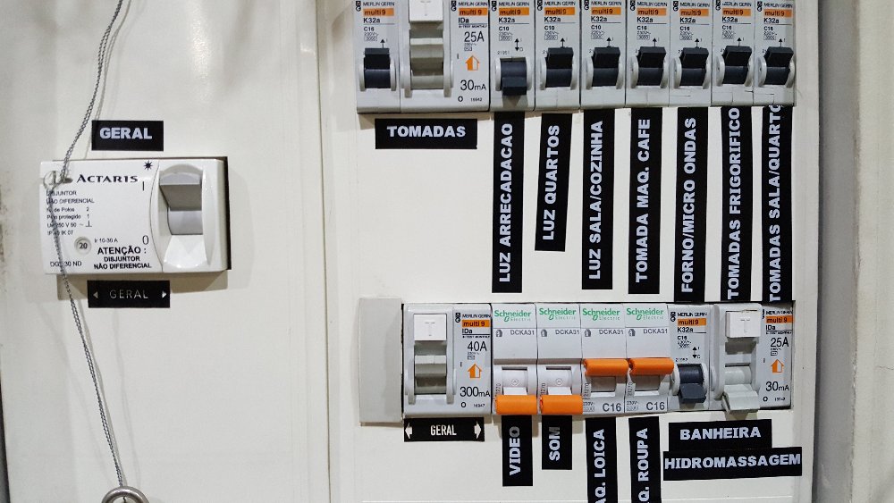

Então resumindo.....
O "Geral" da EDP faz a função de corte geral, em seguida ponho um diferencial de 30mA que me protege e alimenta os restantes dijuntores de tomadas e iluminação incluindo a banheira.
Assim sai o geral actual e o diferecial da banheira e ja ganho o espaço que preciso.

E não tem mal em misturar iluminação com tomadas no mesmo circuito?
- 29 dez 2017, 16:32
- Tópico: Quadro electrico doméstico
- Respostas: 25
- Visualizações: 8631
Re: Quadro electrico doméstico
Boas.
A hidromasagem não tem de ter um ID de 30 mA só para ela?
Não necessáriamente, o que é imprescindível é estar protegido por ID de 30mA.
Cumprs
Ok, estou a ver. Se puser o ID da banheira logo no pricipio do circuito não só a mesma está protegida como tudo o resto que lá ...
Boas.
Aqui está a foto...
Agradeço os vossos Setups ou sugestões..
Ok.....então basicamente é tirar o geral actual de 300Ma de 40Amp e por um de 30Ma a 40 Apm também. Correcto?
A nivel de inspeção/Segurança pode implicar alguma coisa?
Obg
Obg
Pois mas para isso implicava partir parede o que não dava muito jeito...
Preciso de arranjar espaço na calha din do quadro aqui de casa para por um contador...
A seguir ao dijuntor da EDP tenho um Diferencial Merlin IDa 40A de 300Ma como geral da casa, depois tenho outro diferencial ligado a esse de 25A de 30Ma a alimentar o circuito de tomadas e ainda outro de 25A de ...
