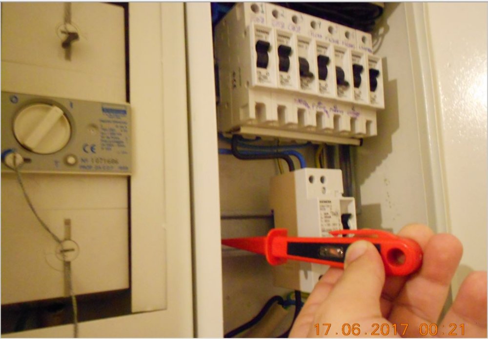

Fotos da terra desligada na caixa do meu contador, em que se podem ver os selos:
pormenor:
foto da caixa do contador do vizinho, com a ligação de terra bem feita:
Eu não consigo perceber como eu é que sou responsabilizado. Dá para ver que os fios que ligam no meu ...

Re: Posso ter duas linhas saídas do mesmo ponto de derivação dentro da mesma conduta?
nao lhes interessou porque o custo do trabalho iria sair do bolso deles.
é tipo antigamente que so quem tinha desligado o fio é que tinha autorizaçao para o ligar de novo. mais ninguem lhe mexia nem que lhes pagassem...
Penso que tá a falar do borne de terra que fica na caixa do contador. Eu ...
nao devia te-lo deixado sair nem assinar qualquer folha de obra sem ter confirmado que todos os aparelhos funcionavam bem. alguns nao funcionam muito bem com ligaçoes à terra deficientes. principalmente sistemas electronicos cujas fontes de alimentaçao tenham o negativo da saida aterrado a massa ...
É assim, o contador fica montado a uns 1,7 m do chão, e eu que mal tenho a mesma altura tenho dificuldade em olhar para o fundo da caixa, sem usar uma escada ou cadeira.
Eu sempre vi aquela zona selada e assumi que tava tudo bem. Tá selado não mexo. Mas já vi que sempre que a edp vier mudar ...
ha pois... e terem cobrado so 10 euros nao foi mau...
mas se diz que o 3 deixou de ter uma linha associada na mesma altura que ligaram a terra ao edificio, nao tera sido esse disjuntor que provocava todo o problema? mas como tambem nao tinha a terra ligada ao circuito geral o problema do ...
Ja experimentou desligar todos os aparelhos das tomadas e verificar se continua a haver passagem a terra suficiente para acender o busca-polos?
essa induçao pode ser de algum dos electrodomesticos ou algum fio trilhado dentro da parede de pladur...
Obrigado pela resposta mas tava a escrever ...
Continuando a historia:
Voltei a reclamar com a edp, e ao fim de 3 telefonemas, sempre a repetir o mesmo, lá à noite vieram outros tecnicos da mesma empresa ver o problema, e assim que lhes disse que havia um problema com as ligações de terra na caixa do contador disseram que nao mexiam e eu a ...
Pôr fotos das cenas que corrigi se calhar ainda vai demorar.
Mas mesmo depois de corrigir o que achei mal, continuei com o problema do busca-pólos acender na terra.
(Pra resumir, quem instalou em janeiro o contador inteligente se calhar esqueceu-se de voltar a ligar os fios de terra no respectivo ...
E foto do busca-pólos a acender:
Boas.
Deixo fotos do cabo com condutor de terra que me induziu em erro, cabo esse que liga o diferencial da edp ao diferencial do quadro:
o fio de terra que entra na parte superior do quadro e que liga à terra do edifício:
geral do quadro:
a ponta do fio de terra ...
