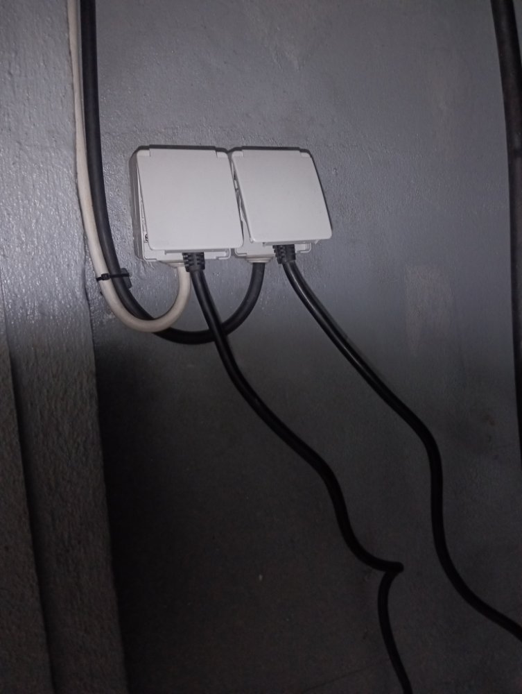

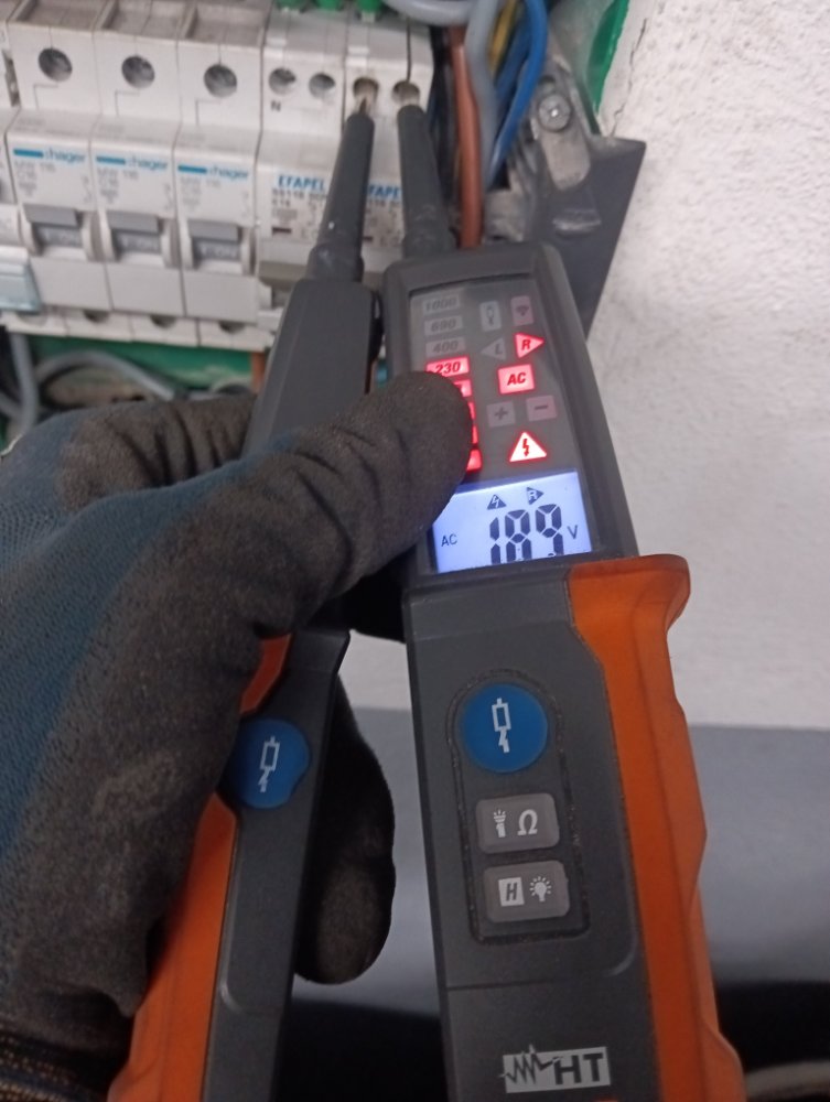

A tensão varia muito ao longo da hora. Já medi 235V no inicio da instalação, como já medi 222 V. Isto sensivelmente em 10 minutos. Nunca é quedas de 2, 3, 4V..
A tensão no inicio da instalação é 233V. Na tomada do compressor é 229, 230 V.
No arranque do primeiro motor a tensão baixa entre 5 ...

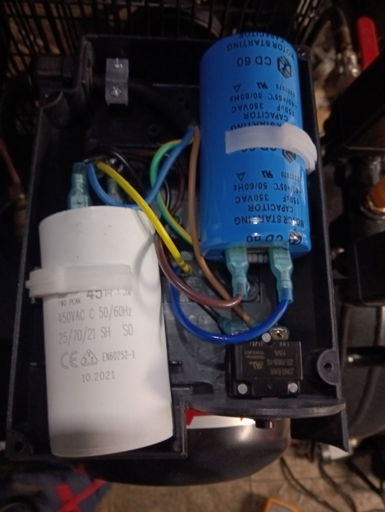

Re: Compressor de Ar com dois motores provoca queda de tensão

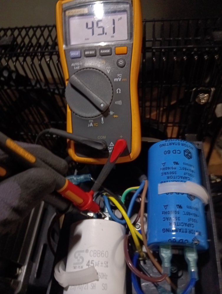

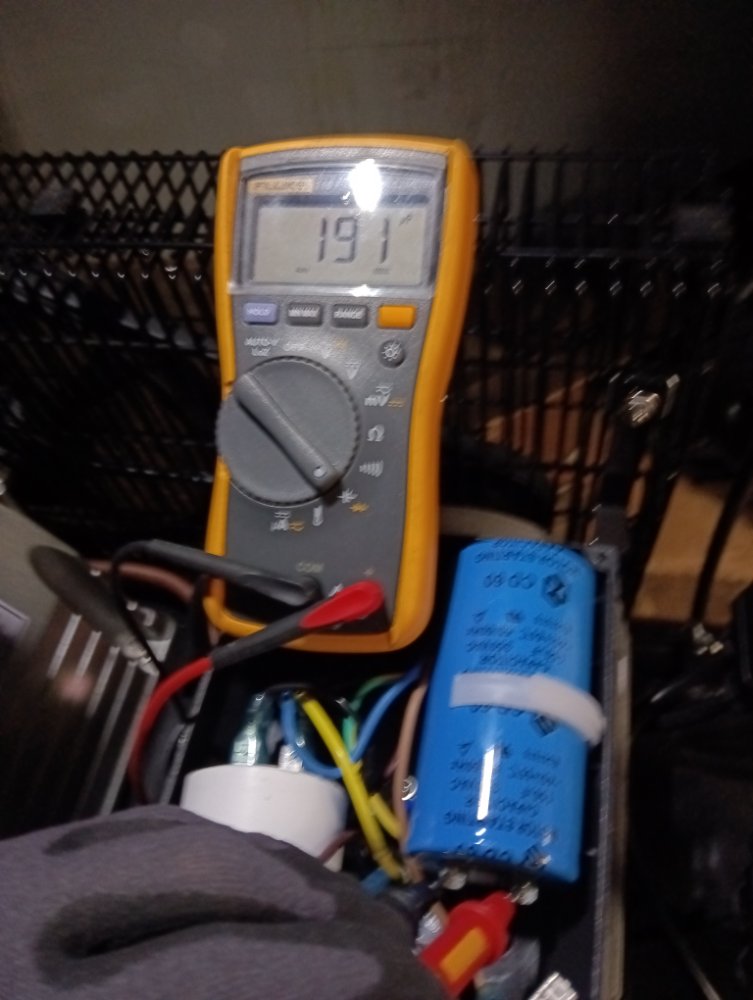

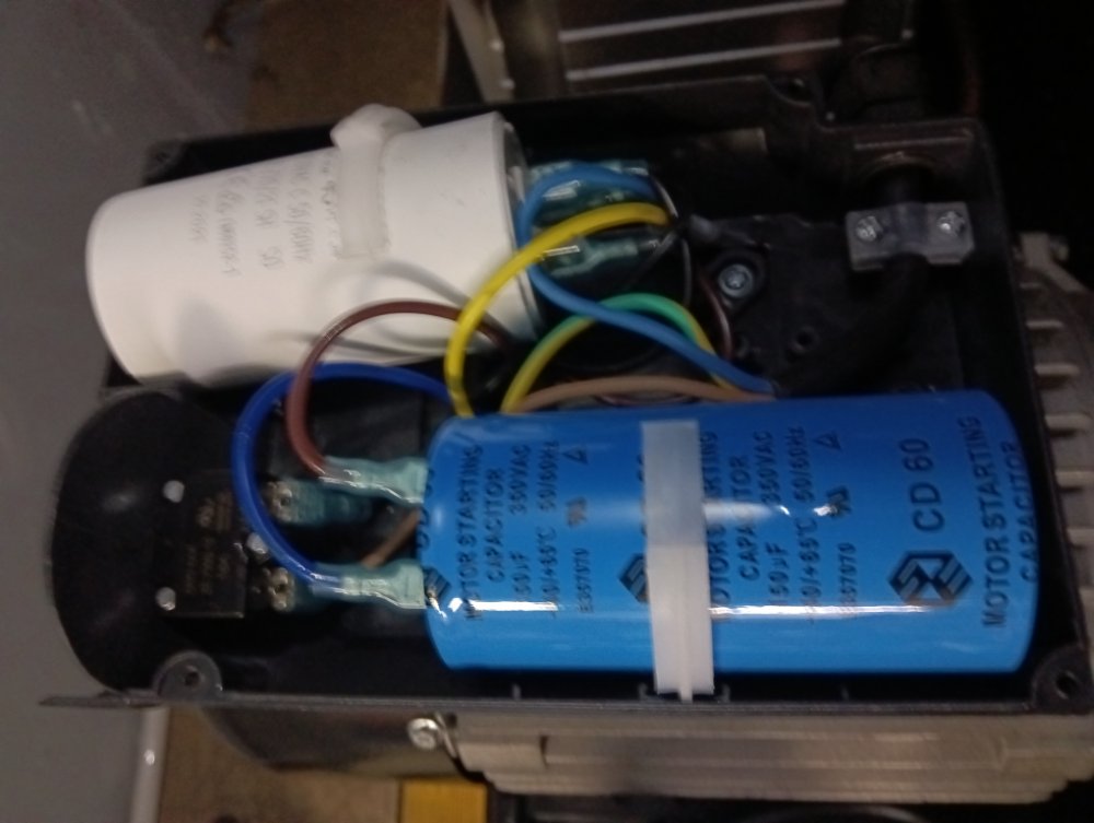

Boas, medi em cada condensador de arranque e os mesmos apresentaram corrente. Depois como esperava deixou de haver corrente, o switch tinha aberto.
Consegui também medir as impedâncias de linha para perceber a percentagem da queda de tensão. Medi todos os pontos até às tomadas do compressor ...

Mário Escreveu: 26 fev 2024, 10:39 Boas
Sim, é isso. Pegas na pinça e medes os amp. no condensador, e ficas a saber se o condensador está a entrar em funcionamento ( se o sistema de arranque não funcionar, não há amp.)
Isto no arranque.

por RicardoENTA
26 fev 2024, 09:44
Fórum: Dúvidas
Tópico: Compressor de Ar com dois motores provoca queda de tensão
Respostas: 25
Visualizações: 10922
O condensador de arranque é para dar uma força no arranque do motor elétrico. Ele fica em serie com um switch e em paralelo com uma bobina do motor.
Há um switch ou relé que desconecta o condensador de arranque do circuito quando o motor arranca. Ele desconecta passado um x tempo.
Agora ...
Mário Escreveu: 22 fev 2024, 13:24
Como verifico, medindo se chega tensão nos terminais dele?
O valor que medi no condensador de arranque está ok? não diz a tolerância.

Mário Escreveu: 21 fev 2024, 20:50
O outro motor tem valores iguais.

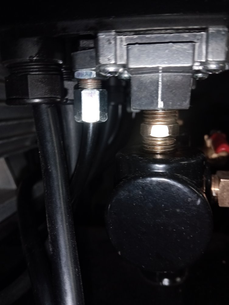

Mário Escreveu: 18 fev 2024, 16:23 Boas
Não consigo verificar, como mostra as imagens. Ele sai do pressostato e vai para um conector.
[l

Esta é a tensão quando os dois motores do compressor está a trabalhar.

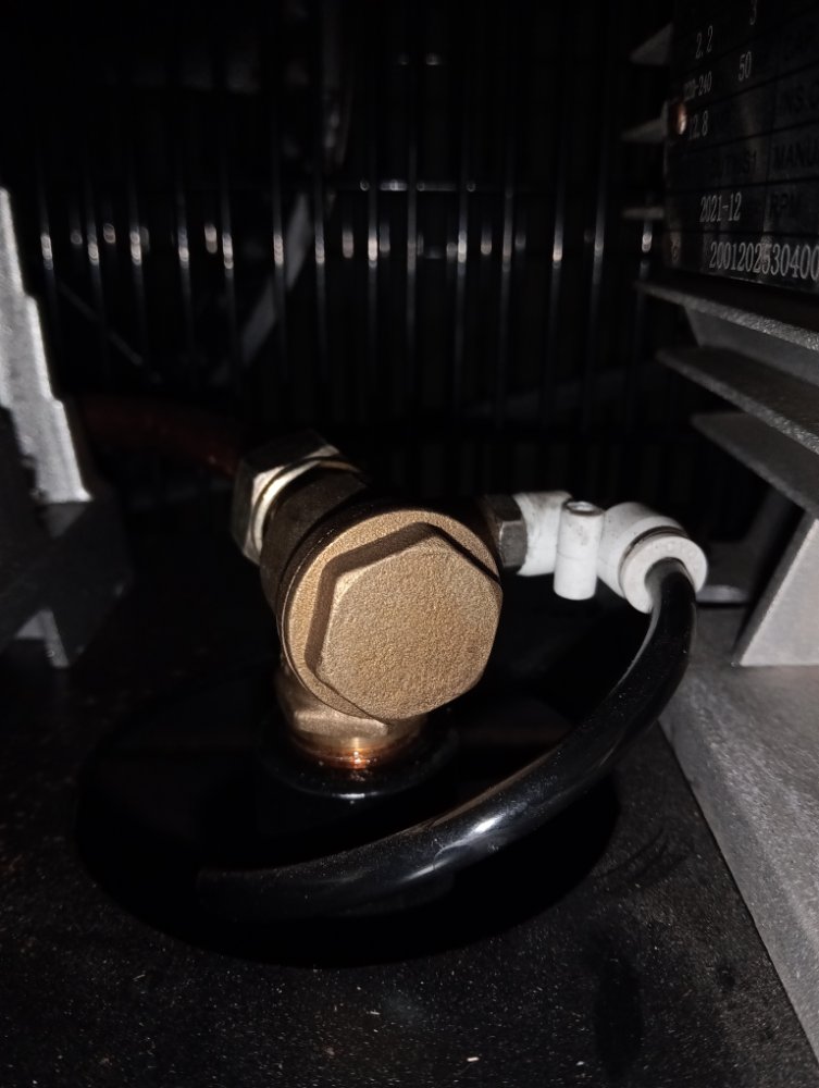

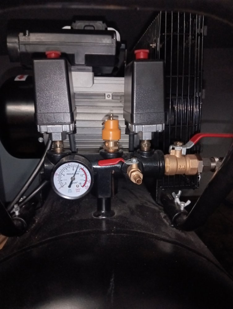

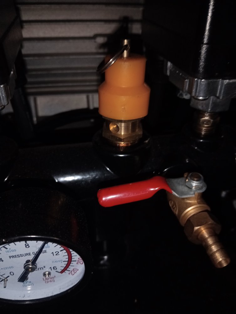

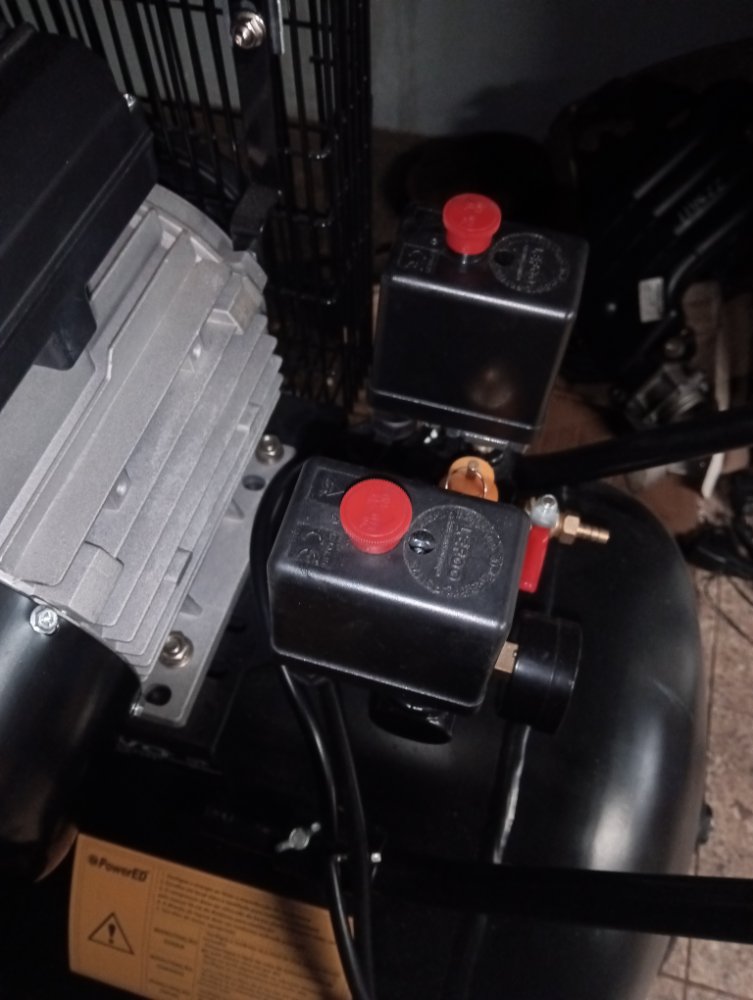

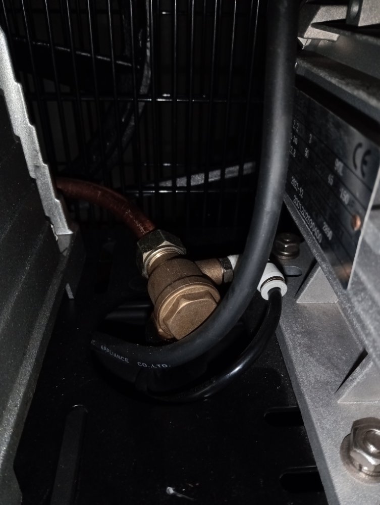

Mário Escreveu: 06 fev 2024, 18:08 Boas
O compressor quando faz stop ouves a válvula a fazer a descarga? cada compressor tem uma válvula (isto se tens dois pressostatos) um para cada compressor ("cabeça").
Manda uma foto.
Boas sim, consigo ouvir 2 sons, quando os dois motores parem de trabalhar.
