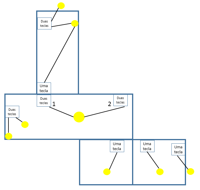

Re: Interruptores de luz "des-sincronizados"
Fiz um esquema para representar os interruptores que tenho nas divisões.
O nº1 representa o comutador de escada duplo das fotos e o nº2 é o de lustre também das fotos. Acho que não há mesmo nenhum interruptor que não esteja a ser usado.
Certo.
Então se entendi bem:
1- Quem fez a instalação "enganou-se" e colocou num lado um comutador de escada duplo e no outro comutador de lustre duplo, quando devia ter colocado 2 comutadores de escada simples.
2- A minha solução é comprar um comutador de escada simples e colocar o preto no canto ...
o segundo comutador não é so de uma tecla?
SE esse for o caso isso simplesmente falta um fio entre o preto e a alimentação do segundo comutador de escada. E trocar o castanho de sitio.
Eles ussaram preo para alimentação castanho para comutação ple menos parece. mas depois ligaram isso mal ...
Identifica os tres fios que vem do outro comutador (2 castanhos e 1 preto) e liga-os da mesma maneira. o preto na seta de saida no lado oposto as duas entradas onde ligas os castanhos.
Agradeço a sugestão mas poderia explicar novamente o que disse? Não consegui entender exactamente o que ...
Olá de novo,
Estive a desmontar os aparelhos e confesso que fiquei baralhado com o que vir.
Dá-me até ideia que de um lado tenho um comutador de escada duplo e do outro um interruptor normal, também duplo.
Como podem ver nas fotografias, de um lado temos:
- 1 cabo azul que vai de cima a baixo ...
