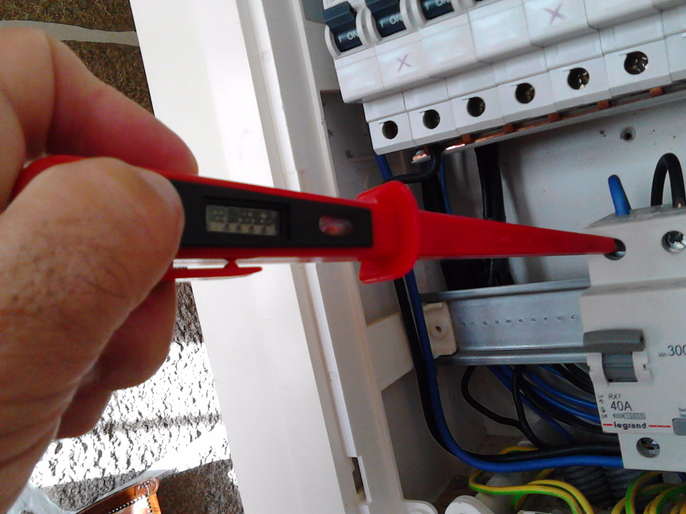

Re: Protecção em perigo ?
OK é o que já estou a fazer.
Sim por baixo do disjuntor diferencial mantém-se o seguimento das cores dos cabos. Portanto é no disjuntor da EDP que houve troca de cabos.
A instalação é monofásica e os vários disjuntores unipolares estão a cortar o neutro.
Cumps
Cumps
Sim o erro foi da EDP. Uns anos depois da remodelação pedi um aumento de potência e a EDP foi lá a casa e optou por instalar um novo disjuntor, portanto foram os últimos a intervir na área.
Assim, máquinas, exaustores, motores etc estão a trabalhar há anos com a polaridade invertida, por isso se ...
Obrigado pelas respostas
Penso que as placas, fornos etc devem ser ligados à fase e ao neutro correctamente e não de forma aleatória.
Se estiver errado tanto melhor, assim só basta trocar a cablagem no disjuntor diferencial.
Anexo uma foto onde mostra a tensão no cabo azul.
Cumps
Cumps
Bom dia
Remodelei a casa há mais de 7 anos com instalação eléctrica nova.
Constatei agora que o cabo azul que vem do disjuntor da EDP tem corrente (fase) e o cabo preto é o neutro.
O meu disjuntor diferencial (que não dispara ao accionar o botão de teste) tem assim a fase à esquerda (cabo azul ...
