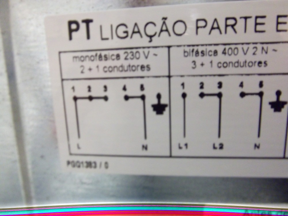

O meu fogão já funciona com o forno ligado. :D
Obrigado a todos os amigos que aqui me deram as suas preciosas ideias para colmatar esta situação.
Disponham sempre e um grande abraço

Olá amigo Daniel_c:
Julgo que entendi a sua explicação.
Os bornes L1,2 e 3 têm que ter tensão ou seja têm que estar interligados, o que presentemente não acontece.
De L2 e 3 sai um condutor castanho que está desligado. Suponho que para o efeito deverá ser chantado L1 com L2 para assim ficarem os 3 ...

ohmico Escreveu:Boas,
para ligação a 230V, é só ligar conforme o esquema, executando as ligações, na placa, entre 1-2-3 para a fase e 4-5 para o Neutro.
Ohmico, muito agradecido pela atenção. Vou tentar verificar atentamente estes procedimentos e tentar corrigir algo que não esteja bem.

Ligação de forno electrico de fogão
Comprei um fogão modelo E3110VX -Meireles, mas vinha sem ficha e tras 4 condutores (Preto, Castanho, Azul e fio de terra). Acontece que segundo o que vejo nas instruções, devo ligar o preto o azul e terra. Assim fiz, mas, ao ligar o forno nem pensar. Será que está algo mal ou falta concretizar ...
