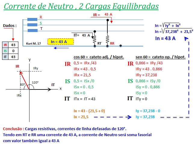

Tenho duas cargas identicas (10 ohms) ligadas uma ligada entre fase r e neutro e outra entre fase s e neutro.
A rede esta em estrela com 127 V de fase contra neutro , as correntes são 127 / 10 = 12,7 A.
Como calculo a corrente no neutro , que alimenta as duas cargas?

Caso alguem queira aprender o calculo sem fasores.
https://photos.google.com/photo/AF1QipO ... 11yhmCNG2T

Já descobri o calculo, sendo duas cargas iguais,a corrente no neutro é igual a de fase de uma carga.
Não sei postar o calculo, poderia mostrar para os interessados.

Já sei que dará 12,7A, estudei a muitos anos, não lembro mais como calcular.
Se existir cálculo sem usar fasores melhor.
