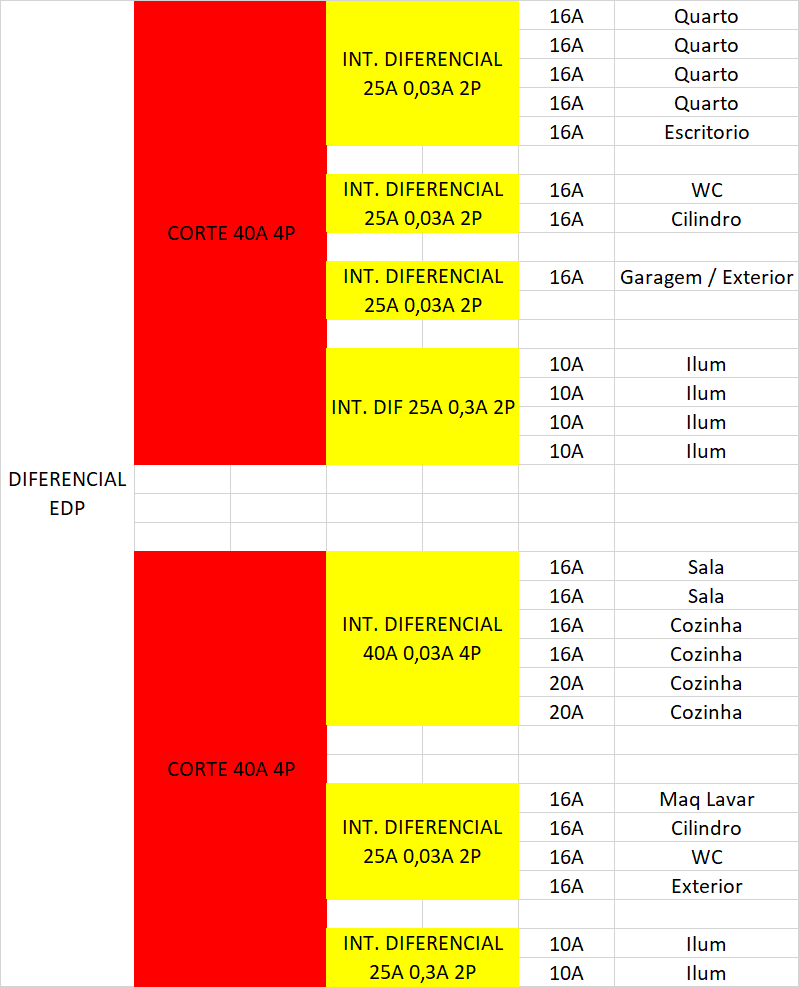

Re: Diferenciais 30mA e 300mA
Boa Tarde,
Venho novamente pedir a vossa ajuda para reformular o meu quadro.
O meu diferencial de 0,3A (Piso de cima) continua a disparar enquanto devia disparar primeiro o diferencial de 0,03A (Piso de baixo).
o que tem no seu quadro é um enxerto mal executado, pois tem dois dif. o de 30mA pendurado no de 300mA.
O que devia ter era um interruptor geral a alimentar os dois diferenciais independentes um do outro.
Boa Tarde,
Era assim que referia?
O Interruptor pode ser um ...
Boa Tarde,
Os quadros são os da imagem.
Para resumir.
Cada diferencial liga quatro fios. Se desligar o diferencial de cima desliga a casa toda.
Se uma tomada do piso de baixo tiver uma fuga desliga o diferencial de cima.
A minha dúvida era porque é que dispara o diferencial de cima sendo ...
Os disjuntores são estes:
boas devia de disparar por ser mais sensivel mas não é o caso para ficar bem tem de separar o quadro de cima , do outro e proteger o cabo que vem para o quadro debaixo com o dijuntor adequado, e assim fica odiferencial de 300 para a parte de cima e o outro de 30ma só para a parte debaixo. cump ...
Boa Tarde,
Aqui em casa tenho dois quadros eléctricos.
No primeiro piso tem a ligação a EDP e deste quatro, no diferencial ligam alguns disjuntores e tem uma ligação para o quadro do piso de baixo conforme a figura.
Diferencial 4P trifasico 40A 0,3mA (se desligar desliga a casa toda - onde ...
Não fui concreto na questão.
Tendo em conta o diferencial de 30mA que está associado a máquina de lavar, não devia ser este a disparar e não o de 300mA?
Boa Tarde,
Diferencial 4P trifasico 40A 0,3mA (se desligar desliga a casa toda - onde liga ...
