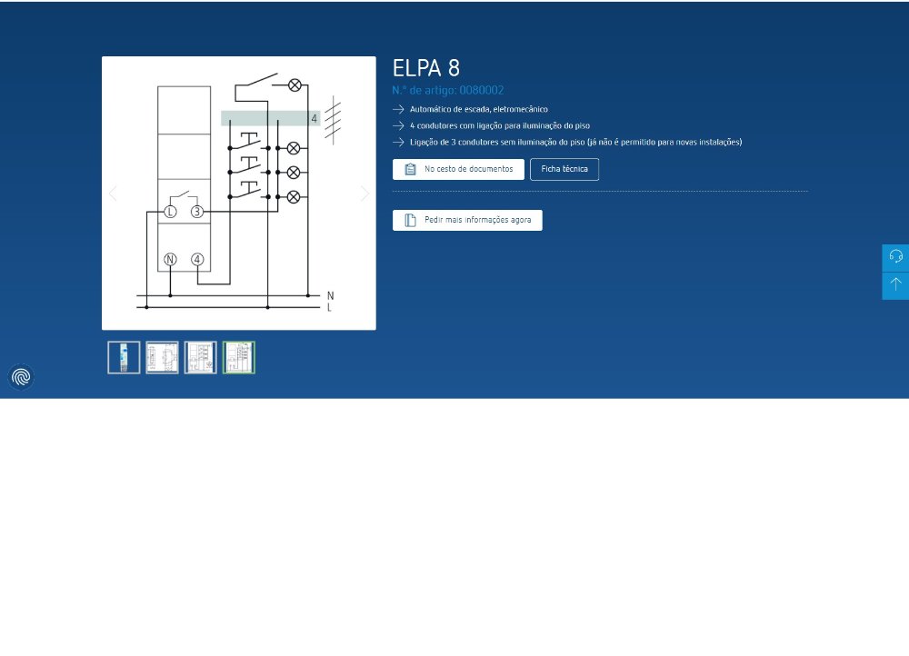

Re: Misterio de automático de escada
Se vem apenas um fio dos interruptores, quer dizer que os interruptores devem ter a fase ligada mas de outro sitio. Só tens é que confirmar se quando ligas o interruptor de facto chega a fase nesse fio. Se não chegar a fase nesse fio provavelmente o problema poderá estar ai, caso contrário também ...
por jodsbrum
05 fev 2023, 18:07
Fórum: Problemas Elétricos
Tópico: Misterio de automático de escada
Respostas: 12
Visualizações: 3824
Na imagem que enviaste não se vê bem as ligações, mas fiquei com a sensação de que tens 4 fios e não 3 como disseste e as ligações devem ser estas que envio tiradas do manual da Theben Elpa 8. Deve ter escapado algo nessa ligação tens de ver melhor.
Theben Elpa 8.jpg (38.94 KiB) Visto 3718 vezes
