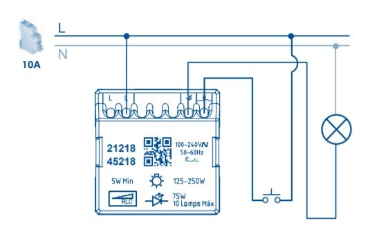

Re: EFAPEL Regualador 21218
OK. Percebi.
Muito Obrigado.
Muito Obrigado.
Bom dia
Alguém já instalou o regulador de luminosidade da EFAPEL, o 21218? Sabem se posso fazer uma comutação de escada com esta aparelhagem, num lado fazer só ON/OFF e no outro fazer ON/OFF e regulação.
Bruno Duarte
Bruno Duarte
